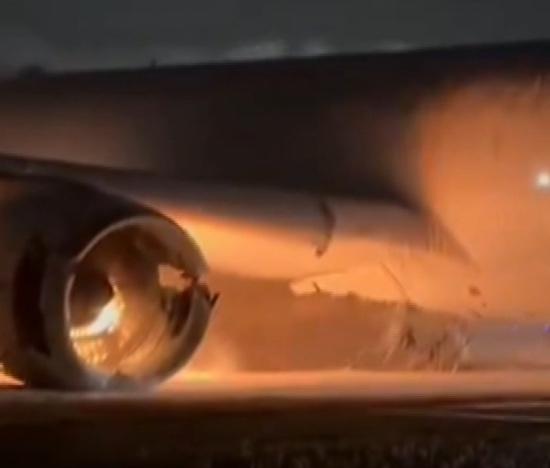

Il buco sulla pancia cui si accennava (forse proprio il carrello anteriore che schizza via) è suffragato dal fatto che il fuoco interno alla cabina sembra iniziare proprio dalla mid cabin.

in questa foto si vede sia 2 dei 4 segni di entrata delle ali nei nacelle dei motori (gli altri due sull’altro lato) ma anche il buco in pancia tranciato di netto che segue esattamente la stessa traiettoria che condurrà ai danni al motore.
quindi sembrerebbe che quel buco ventrale non era dovuto all’incendio ma l’ha fatto proprio l’aereo al momento dell’impatto, praticamente gli è passato completamente sotto ma non capisco davvero come abbia potuto non fare molti più danni (specialmente ai carrelli).
mi viene da pensare che questo A350 sia di una robustezza molto più grande di quello che mai mi sarei potuto immaginare.
inoltre si sono centrati talmente bene che l’aereo in volo, nonostante non abbia mai poggiato il ruotino anteriore a terra, ha miracolosamente proseguito la traiettoria quasi del tutto in asse pista dal roll out fino all’arresto in maniera quasi gentile.
