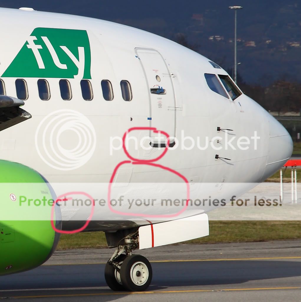

(BGY) Strani rattoppi...

si esatto, se vedi uno dei vecchi 737 di Air Italy ti spaventi da quanti ce ne sono :D
Comunque seriamente sono si rattoppi. Qualche volta puo succedere che un mezzo di rampa vada addosso ad un'aereo, oppure anche facendo bird strike e dunque la fusoliera si puo ammaccare o addirittura lacerare, in quel caso si provvede con questi "rattoppi". Non si fa altro che aggiungere un pezo di fusoliera sopra la parte ammaccata e si fissa con dei rivetti.

sono riparazioni strutturali , diciamo delle pezze ... putroppo la zona nella foto e' soggetta a colpi di loader ecc
