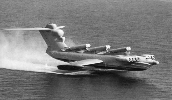

Che sapete di lui?
CATBIRD
12 Settembre 2006
1,082
LIRN, Campania.
Fermi tutti!!!
E' un semplice idrovolante da soccorso nipponico.
Se non erro è un US 1 di progettazione e costruzione giapponese.
[:306]

Concordo con catbird è semplicemente, ma bellissimo, US-1A delle self defence forces giapponesi.
L'ekranoplano invece è una tipologia di aereo-aliscafo progettato durante la guerra fredda dai russi, il più famoso il "Mostro del Mar Caspio". Erano aerei che sfruttando l'effetto suolo dell'ala sull'acqua volavano a pochi metri dalla superficie e ad alta velocità.
http://jpcolliat.free.fr/ekra/ekraB.html
è in francese ma riporta molte informazioni e foto di queste magnifiche macchine.
