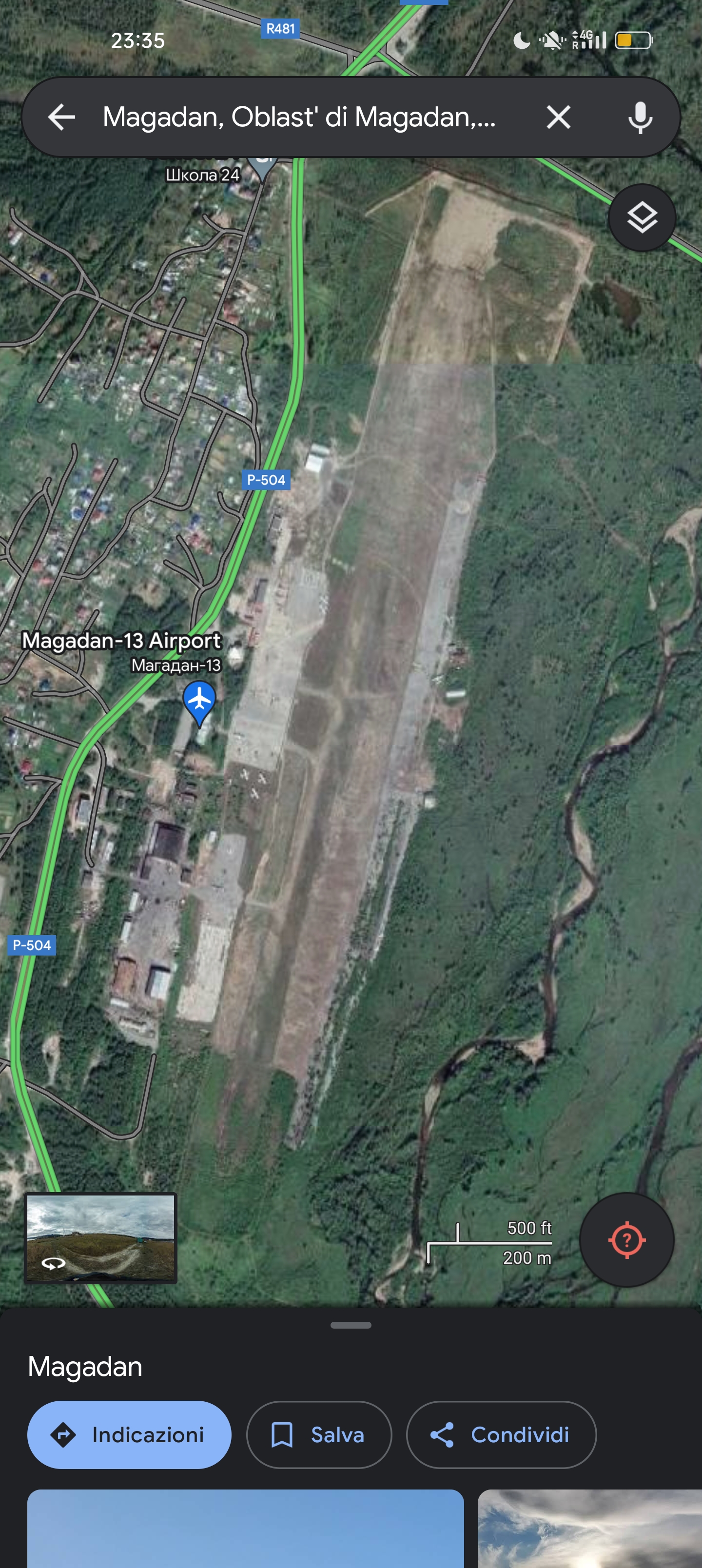

Io ho dato un'occhiata all'aeroporto, sembra abbia la pista sterrata e si vede qualche mig d'annata parcheggiato.
A me sulle cartine Jeppesen mi da 3452 x60 in Asfalto. ILS10 e RNAV28 è uno degli alternati in rotta sulle traversate del Pacifico…
Si definiscono aeroporti Adeguate and Suitable
Basterebbe pianificare tali aeroporti come non adequate ed applicare la pianificazione ETOPS per il sorvolo della Russia, utilizzando come ERA gli alternati fuori confine. Se devi atterrare con 300 anime in un paesello di 5000 abitanti, senza una struttura per ospitare e nutrire tutti quegli ospiti, semplicemente non è da ritenersi adequate. Lo utilizzerei solo se avessi il motore in fiamme o fossi a corto di carburante.
Magadan non e' pero' proprio un paesello, Aeroflot in tempi piu' ameni ci operava con i 77W.
Non è questo?
