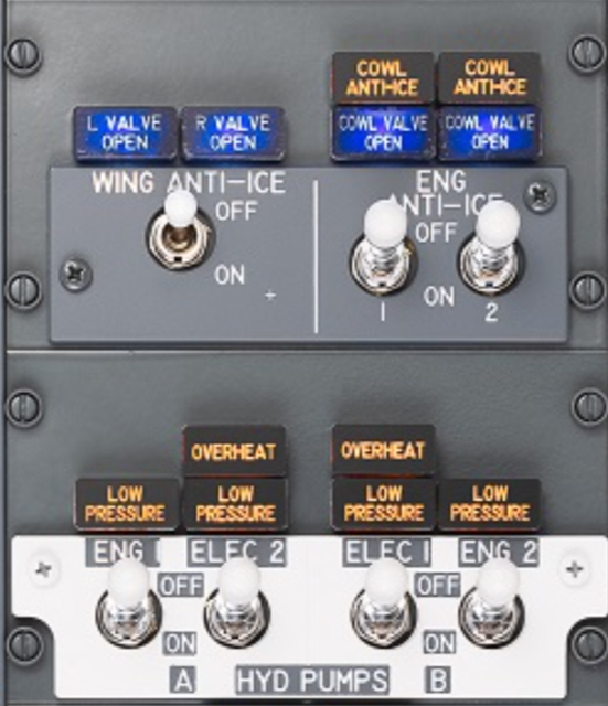

Quindi in pratica è stata erroneamente spenta una pompa idraulica.
Mi è stato detto, correggetemi se sbaglio, che sul 737 può succedere di confondere gli switch degli" engine anti ice" con quelli delle pompe idrauliche. Può essere che in finale, volendo spegnere gli engine anti ice, abbiano spento un sistema idraulico?
Corretto, gli switch dell'engine anti ice e del system B sono allineati, e se non si sta particolarmente attenti è facile confonderli.

Il Primo Ufficiale volava, quindi è stato il Comandante a commettere l'error slip che l'ha portato a disattivare entrambe le pompe del sistema idraulico B che governa i flap.
Per carità, sbagliare capita... ma in questo caso mi sembra particolarmente grave non essersi resi conto dell'accaduto: non solo l'esclusione ha comportato l'attivazione del Master Caution (che è stato subito inibito senza ulteriori indagini), ma ha provocato anche la disattivazione del pilota automatico, visto che era in uso quello "B" dell'FO operato dal medesimo sistema idraulico.

Da come l'ho capita io, la tua domanda non è pertinente perché i flap/slat non si sono proprio mossi dalla posizione retratta, in quanto la disattivazione delle pompe è avvenuta prima che iniziassero la configurazione.
at 03:17:34 hrs the HYD SYS B ELEC pump and HYD SYS B EDP both went into the OFF position.
At 03:24:29 hrs the captain stated for flaps 5. The CVR recorder an audible several clicks, which were most likely coming from a flap handle movement. FDR data show that the actual flap position remained at flaps zero (flaps up).

Beh sono arrivati a selezionare fino a flap 15. Senza HYD B gli slat escono comunque grazie alla PTU, i flap rimangono retratti (così si legge in giro).
Posto che erano in ritardo con la configurazione, si sono schiantati a 4nm e stavano ancora senza carrello.
Ma se ho messo flap 5° (o quel che è, insomma ho mosso il comando) e il flap non si muove non c'è una qualche spia/warning che mi dice che c'è qualcosa non va tra selezione impostata e posizione reale (un flap position disagree)?
Si, c'è un indicatore analogico sul main panel e un altro indicatore luminoso in alto sull'overhead panel.
Il 737 non è il miglior aereo per ergonomia anzi, è vecchio rispetto ai design anche di aerei quasi "coetanei"
Niente EICAS, overhead popolato da molti switch, spesso uguali o molto simili in colore, forma e posizione. Notoriamente non un aereo pilot friendly da questo punto di vista.
Così, a volere buttare delle ipotesi, posto che appunto non sono rated sulla macchina e se qualcuno lo fosse ed avesse delle info in più può essere più preciso nei commenti, sembrerebbe essere un rushed approach, perdita di situational awarness di entrambi, switch mossi senza conferma, CPT distratto dalle comm e FO un po' in balia dell'aereo.
