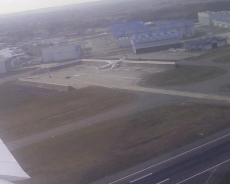

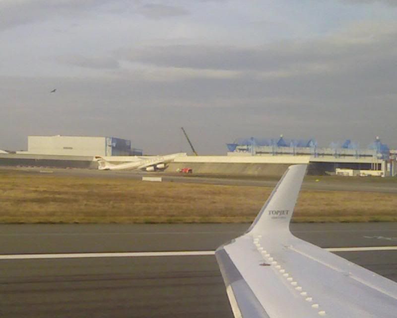

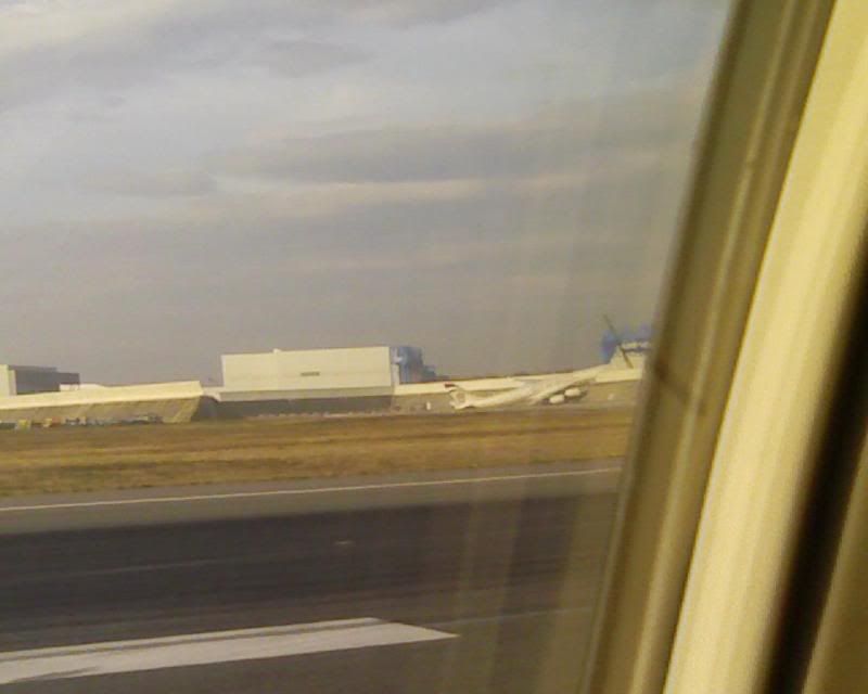

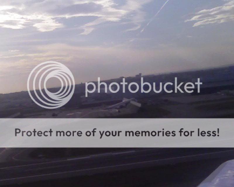

Sono atterrato e decollato lunedi da TLS.
L'aereo è vicinissimo alla pista e dal vivo è ancora più impressionante (se possibile) che in fotografia.
Quello che colpisce di più è come sia sfasciato da davanti.
C'era una gru che stava cominciando a demolire i resti della cabina senza troppo badare ai dettagli.
Purtroppo non avevo la mia macchina fotografica dietro, queste sono quattro pessime foto che sono riuscito a fare con il cellulare. Sono terribili ma ve le posto lo stesso come testimonianza:
