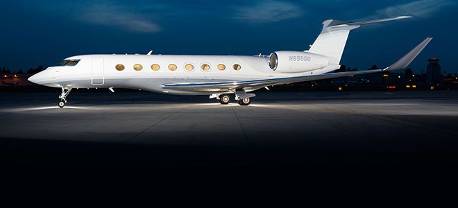

Mi è chiaro perchè i motori sotto le ali siano ormai la regola, ma ancora non mi è chiaro perchè, nonostante ciò, il design dal DC-9 al 717 (passando per i Fokker) abbia comunque avuto un successo così importante su scala mondiale.
Tra l'altro TW faceva notare come i bizjet hanno e sempre avranno i motori in coda, quindi qualche vantaggio ad essere sbilanciati dovrà pur esserci.
L'ala dei bizjet è troppo bassa per poter ospitare i motori.

Ci avevo pensato, ma se fosse soltanto una questione di spazio immagino si possa ovviare con un carrello un po' più alto e/o con una gondola svasata come il 737.
Il bracci del carrello dovrebbero essere molto più lunghi, di conseguenza più pesanti e robusti. Inoltre esteticamente i bizjet sembrerebbero dei trampolieri perchè per farci stare i motori, bisognerebbe alzarli un bel po' ...
