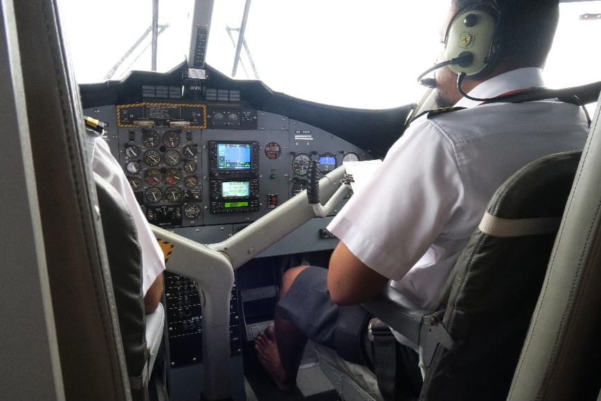

In tema di atti che potrebbero stravolgere pratiche ad oggi abituali, non oso pensare se uno squilibrato si alzasse durante un volo su un idrovolante che fa servizio interno alle Maldive e allungasse le mani in cabina. Non c'è porta e sarebbe facilissimo spingere la cloche in avanti. A quel punto metterebbero a terra tutta la flotta di oltre 60 idro con gravi ripercussioni su tutti i transfer da Malè ai resort (foto mia dal posto 1A)
Inviato dal mio SM-P613 utilizzando Tapatalk
Non credo sia molto diverso dallo squilibrato che fa una simile azione su altri mezzi di trasporto (autobus).
Anzi, su un autobus viaggiano 50 persone, su un Twin Otter quante, una ventina?
E comunque, non voglio polemizzare, ma chi garantisce che lo squilibrato sieda dietro e non davanti la porta?
Da domani, per la felicità degli equipaggi: tutti i passeggeri bloccati ai sedile stile montagne russe ed ogni preoccupazione svanisce!
Noooooo tranquillo, quel piede libero è un ottimo deterrente!
