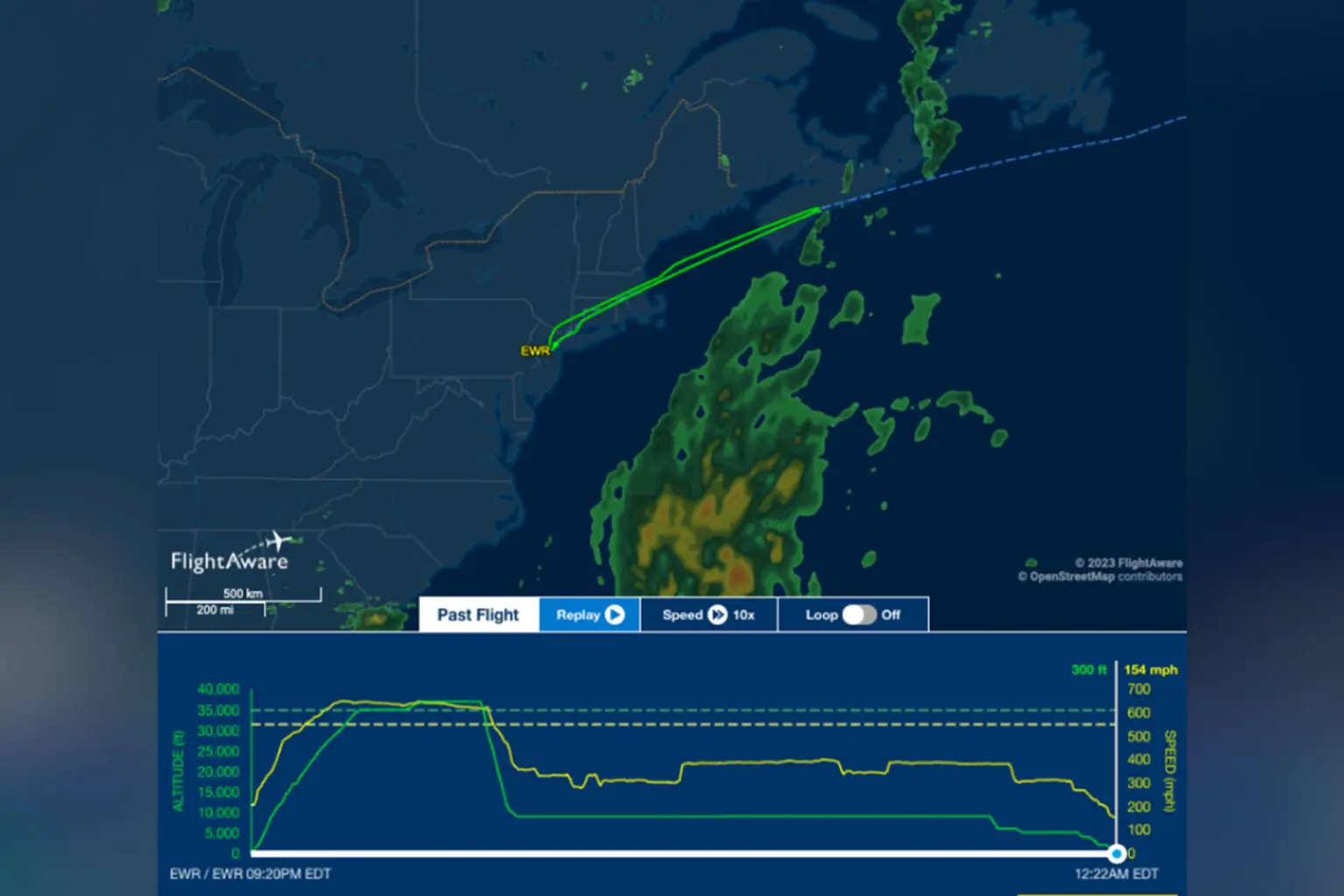

Un banale e non infrequente problema di pressurizzazione si trasforma in immancabile "Paura sul New York/Roma", un magnifico occhiello Un problema di pressione poteva mettere a repentaglio la vita dei passeggeri e della crew, ma la prontezza dei piloti ha evitato il peggio, che fa molto trendy e non impegna, e un articolo che richiama l'eroismo dei piloti che hanno evitato la tragedia, il tutto documentato da uno "Spaventoso tracciato" (di FA, n.d.r.), .

Fortuna che Simon ci viene in aiuto
A United Boeing 777-200, registration N786UA performing flight UA-510 from Newark,NJ (USA) to Rome Fiumicino (Italy) with 270 passengers and 14 crew, was enroute at FL370 about 130nm southwest of Halifax,NS (Canada) when the crew initiated an emergency descent to 9000 feet (average rate of descent 3500fpm). The aircraft subsequently turned around and returned to Newark for a safe landing on runway 04L about 2:15 hours after leaving FL370.
The FAA reported the aircraft returned due to a pressurization issue.
The airline reported the crew received indication of a possible loss of cabin pressure. The aircraft landed landed, there never was a loss of cabin pressure. A replacement aircraft delivered the passengers to Rome.
A passenger reported they descended rapidly, a short time later the captain, audibly on oxygen mask, made some announcement that could not be understood.
A replacement Boeing 777-200 registration N78001 reached Rome with a delay of 6:15 hours.
https://www.flightaware.com/live/flight/UAL510/history/20230914/0050Z/KEWR/LIRF

Il timore di problemi di pressurizzazione all’interno della cabina ha spinto i piloti di un volo United Airlines del 13 settembre scorso diretto a Roma Fiumicino a far scendere sensibilmente di quota l’aereo prima di rientrare nello scalo di partenza, quello di Newark, vicino New York. Il velivolo, un Boeing 777-200, è passato da quota 37 mila piedi (11.278 metri) a 8.900 (2.713 metri) in circa otto minuti, scendendo così a circa 18 metri al secondo, stando ai dati forniti da Flightradar24. La vicenda viene confermata dalla compagnia aerea e dalla Federal aviation administration, l’ente federale Usa per l’aviazione.
La rotta
Il volo UA510 Newark-Roma Fiumicino è decollato dallo scalo situato nel New Jersey alle 21.20 ora locale (le 3.20 di notte del 14 settembre in Italia). Ma circa cinquanta minuti dopo un «problema di pressurizzazione» della cabina ha spinto i piloti prima a scendere di quota, quindi a scaricare un po’ di cherosene per alleggerire il velivolo, poi a fare ritorno verso lo scalo di partenza. L’aereo — che trasportava 270 passeggeri e 14 membri dell’equipaggio — è atterrato senza problemi alle 00.21 locali (10.21 in Italia).
L’aereo di sostituzione
«L’aereo non ha mai perso pressione in cabina», spiega United Airlines in una nota. Ma il timore che potessero esserci problemi ha portato i piloti in via precauzionale a scendere a una quota dove in ogni caso i passeggeri non avrebbero avuto problemi e senza la necessità di utilizzare le mascherine dell’ossigeno. Gli stessi viaggiatori sono stati poi imbarcati a bordo di un altro velivolo partito alle 3.33 di notte e atterrato a Roma alle 17.08 del 14 settembre.
