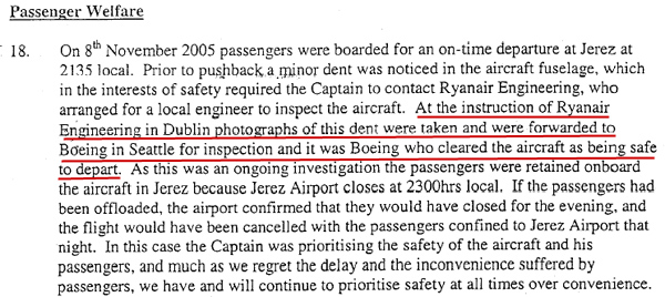

Citazione:Messaggio inserito da admin
Piccola "perla" estratta dalla risposta di MOL:
Ora si spiegano tante cose. Ecco come fanno a contenere i costi: le manutenzioni le fanno scattando foto!!!
E io che non ho capito un ca$$o per 25 anni spaccandomi la schiena per fare bene il mio lavoro. Per diventare un bravo ed apprezzato tecnico di aerei bastava imparare a fare belle foto!!!
Non commento, altrimenti divento volgare

Citazione:Messaggio inserito da CharlieTango
Capisco la tua amarezza, ma cosa dire considerato che ho visto seguire la stessa procedura, molte volte, da parte di AZ?
Ciao,
CharlieTango
Sarei curioso di conoscerle queste procedure.
Perchè quelle che hanno sempre insegnato a me prevedevano di consultare i manuali di manutenzione e verificare dimensionalmente l'entità del danno con le tolleranze ammesse appunto dai manuali di manutenzione. Verificare dimensionalmente implica una misurazione sui 3 assi del danno e quindi sarebbe interessante sapere come possa essere misurata la "profondita" su una cosa bidimensionale per antonomasia come la fotografia.
A meno che non abbiano scoperto la fotografia "tridimensionale" senza che io me ne sia accorto e allora significherebbe che devo solo che ritirarmi in un ospizio.
Danilo
Ciao,
CharlieTango
Danilo
Ciao Danilo,
ti cito solo un episodio: erano diversi anni fa la sera in cui, in attesa dello sblocco a VCE, un fiorino della SAVE cercò di passare sotto l'ala del nostro MD80 e diede una discreta botterella con un lampeggiante.
Foto... fax all'ingegneria di servizio... dopo di che "ok, nei limiti" e si partì con "solo" 2 ore di ritardo.
Immagino che le misurazioni in questi casi siano fatte dal primo tecnico disponibile sullo scalo (if any... dati i tempi che corrono) ed inoltrate all'ingegnere di servizio, e che la foto serva solo per "descrivere meglio" il danno.
Non credi?
....Immagino che le misurazioni in questi casi siano fatte dal primo tecnico disponibile sullo scalo (if any... dati i tempi che corrono) ed inoltrate all'ingegnere di servizio, e che la foto serva solo per "descrivere meglio" il danno.
Non credi?
Ciao,
CharlieTango
Delle misurazioni fatte da un tecnico accompagnanti delle foto possono certo aiutare l'ingegneria di servizio a valutare meglio il danno, è pratica comune.
Nella parte di discorso citata da me, però, non si parla di tecnici ma solo di foto e mi riesce difficile capire come si possa decidere l'aeronavigabilità di un aereo solo analizzando una foto, senza alcuna misurazione di supporto, a centinaia di Km di distanza dall'aereo stesso.
Se il "grande capo" fa questi discorsi con tale leggerezza, non oso pensare quanto possa essere deteriorata la concezione di aeronavigabilità che hanno.
Ciò non chiarisce i miei dubbi, ma li aumenta.

Diciamo così: se si possono fare solo le foto ma non le misurazioni dell'estensione e profondità del danno, allora non è safe far partire l'aereo.
Comunque un controllo agli ultrasuoni o liquido penetrante sarebbe sempre da fare...metti che in volo ci sia un impatto nello stesso punto con un detrito o uccello e "parte una cricca"...chi lo racconta ai pax???
Non credi?
Ciao,
CharlieTango
Danilo
Danilo, nel trafiletto riportato, prima della frase relativa alla foto si dice che Ryanair Engineering aveva disposto che un tecnico disponibile sul posto esaminasse l'aeromobile: quindi il danno è stato sicuramente valutato non solo sulla base di una foto (a distanza) ma anche localmente da un tecnico. Inoltre, la foto è stata inoltrata da FR ENG al costruttore (evidentemente volevano una conferma da parte del type certificate holder che il danno fosse nei limiti).
Non credo che in FR prendano l'aeronavigabilità alla leggera, dato che tutti sono pronti a sparare col bazooka la volta che dovesse capitare qualcosa... non credi?

Opinione da profano: nei danni alle strutture non contano solo le dimensioni (misurabili) ma è importante anche la forma, una forma tondeggiante è assai meno pericolosa di una con forma a V ...
... la foto in questo caso può essere utile per una valutazione rapida e più approfondita.
