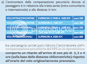

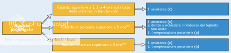

La settimana scorsa ho patito un ritardo volo (per mancato arrivo aeromobile) pari a sette ore sull'orario di arrivo a destinazione previsto. Si è trattato di rotta intraeuropea superiore a 1.500 km.
La compagnia, in apt, distribuisce buoni pasto e copia della pagina internet del regolamento UE.
Su mia espressa richiesta, afferma che il primo volo disponibile per la riprotezione è proprio quello in ritardo (controllato, era vero).
Decido di non annullare il biglietto e di partire attendendo il mio volo.
Ho verificato la Carta dei diritti del passeggero pubblicata da ENAC, dalla quale risulta che non avrei diritto alla compensazione pecuniaria.
La pagina distribuita dalla compagnia, invece, non è chiara ma sembrerebbe prevedere anche le compensazioni.
Chiamo la compagnia, mi dicono che non mi spetta la compensazione ma di farne comunque richiesta (?!?!)
Leggo tutta la discussione "Facciamo rispettare i diritti del passeggero" e non trovo il mio caso.
Ora, mi domando e vi chiedo: mi spetta la compensazione pecuniaria o non mi spetta?
