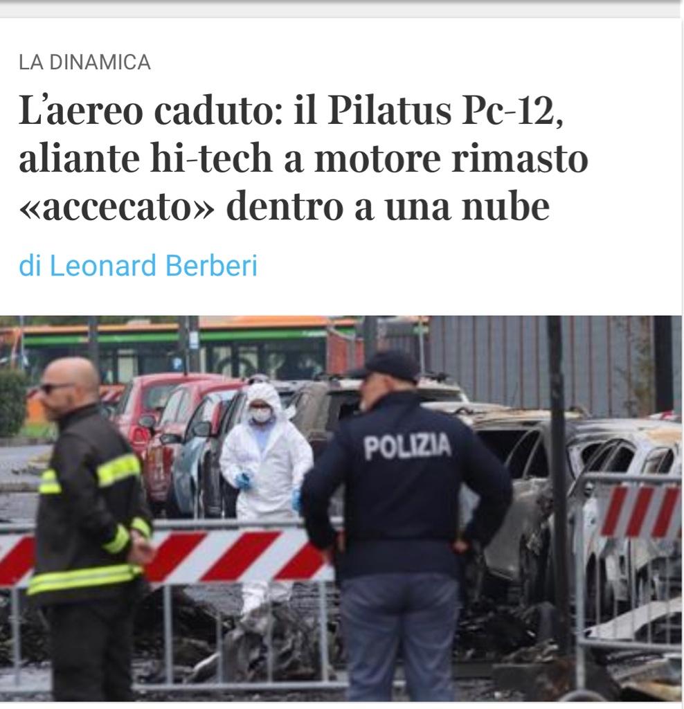

Il video del Corriere mi fa ancora una volta dubitare su quello che "hanno riferito i testimoni" (che, in questo caso, avevano visto il motore in fiamme). Tutta la mia solidarietà a chi deve fare le indagini e deve scremare le varie testimonianze.
Domanda da ignorante: ma per mantenere valido un brevetto che non sia commerciale, basta la visita medica (e un minimo di ore di volo, se non ricordo male)? Mi spiego meglio: i piloti di linea devono fare test al simulatore, ma sono procedure che fanno le compagnie aeree, sono cose che vanno fatte solo per l'ATPL, ecc... Insomma: dal punto di vista di simulatore e test, come funziona per un privato che vuole portare in ferie la famiglia e degli amici (cioè come in questo caso)? Perdonate, ripeto, la banalità della questione ma secondo me rientra nelle possibili (re)azioni che un CPT può avere in situazioni di emergenza.

Basta il rinnovo periodico di type o class rating che sia in funzione del tipo di abilitazione. Nel caso specifico credo che il PC-12 sia un SET single pilot con type rating richiesto, ma bisognerebbe controllare nelle normative EASA che non ho sottomano al momento. Se l’aereo è tuo e lo voli da privato quanto e come ti addestri dipende da te. Ti affidi ad un ATO per i check periodici ma sicuramente sganciando una bella somma di danari difficilmente trovi rogne. Detto questo non sappiamo nulla del pilota in questione, magari era un super appassionato che stava sempre sui libri e si faceva tonnellate di simulatore per addestrarsi. Vedremo in base all’investigation.

Ma davvero si devono leggere queste bestialità? Com’è caduto in basso…
Buonasera a tutti!
In totale tranquillita' e senza nemmeno lontanamente l'ombra di qualsiasi polemica.
Anzi una pacatissima osservazione costuttiva.
Ovvio che nessuno di noi puo' essere maestro in ogni arte e che tutti tiriamo al 27 del mese ma in 34 righe di articolo ho trovato 13 concetti che sarebbero da approfondire anche tenendo ben conto che il target e' un pubblico generalista e non degli appassionati o dei professionisti.
La mia preoccupazione e' che se si leggono certe cose su argomenti noti mi preoccupo a leggere quelli ignoti.
Qui c'e' tanta gente (non certo io, sia chiaro) superpreparata e competente per passione o professione, prontissima, penso, a dare un aiutino per confezionare un prodotto piu' adeguato.
Rimanga un consiglio spassionato.
Giuliano.
