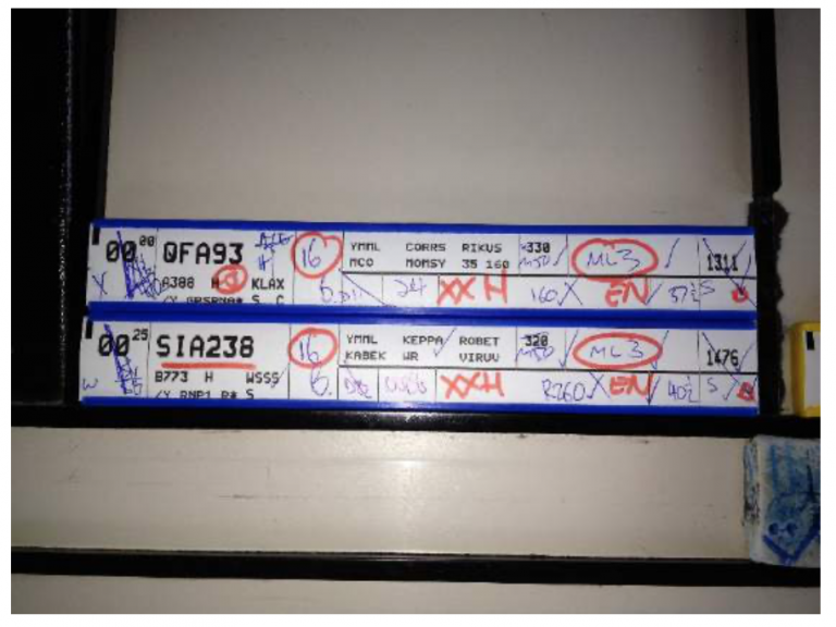

Ma... non usate FR24 come backup quindi? :p
Ai bei tempi a MXP c'era una telecamera puntata sulle strip, la quale trasmetteva sui monitor di servizio in uso allo scalo e serviva per sapere quanto mancava all'arrivo. Appena il controllore smarcava NOV 2000 tutti fuori :)
(l'esempio sotto non è MXP, ovviamente)
Beh, ai bei tempi anche noi avevamo la telecamera puntata su un monitor di SEA per l'assegnazione dei parcheggi... si parla di fine anni '90... era tutto più naif!
